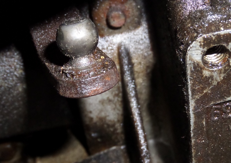

Bonjour,
Finalement, je vais devoir m'occuper de la boîte de vitesse en premier.
Depuis le début, j'avais un petit soucis avec la 1ère qui avait du mal à passer. Pas de craquement, mais le levier qui forçait par moment.
En fin d'après-midi, je vais tranquillement chercher des clopes. Mais au moment de repartir, mauvaise surprise: Plus aucune vitesse qui passe! affraid
J'imagine déjà le pire, mais je cherche à comprendre. Je regarde sous la voiture et je découvre ceci:
La biellette ne tient plus sur l'espèce d'axe! Si vous avez des conseils pour réparer ça?

MessageSujet: Re: Présentation de bb71000 et de ma "titine"   Lun 17 Aoû - 5:14
La changer ou remettre du plastique à l'interieur de la boule,ou bien un fil de fer(deja vecu)!
Messages : 2425
MessageSujet: Re: Présentation de bb71000 et de ma "titine"   Lun 17 Aoû - 10:19
Cela se trouve neuf pour moins de trente euros....

Bonjour,
Merci pour les conseils! quand on ne connait pas, il vaut toujours mieux demander.
J'ai testé la méthode "fil de fer" et ça semble tenir en attendant! D'après mon frangin (mécanicien, faisant dans la 104) mais me laissant me démerder par moi-même (histoire d'apprendre...) il semble que cette biellette soit les mêmes que sur les 205.

Quelques bricoles à revoir pour une utilisation quotidienne comme cette biellette de boîte de vitesses !
Tu la trouves ici chez Série04 : http://www.serie04.com/fr/boite-de-vitesse/6065-biellette-de-passage-de-vitesse.html
