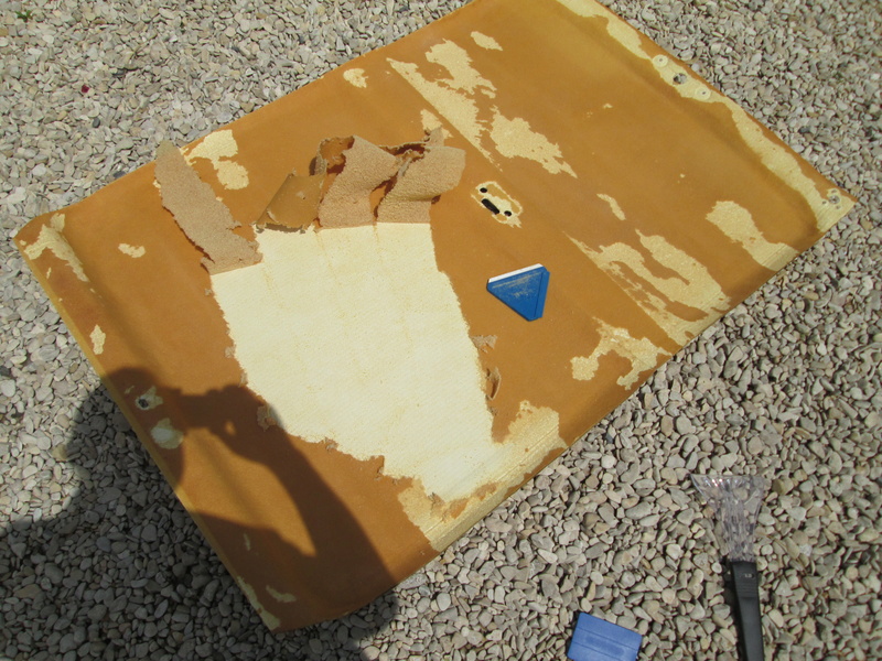

Tu as fait comment ? Pour tendre le tissus tu mets un support ?
visa59
Messages : 84
Date d'inscription : 05/01/2013
Localisation : 59
MessageSujet: Re: la visa 14trs de visa59   Mar 26 Juil - 22:21
le support c'est celui d'origine en carton pate!
j'ai graté toute la mousse de l'ancien qui etait collé dessus mais le tissu ne tenais plus sur la mousse et impossible de recoller du tissu sur de la vielle mousse pourrie
remis le nouveau tissu qui est sur mousse ( tissu et mousse coller ensemble d'usine)
pour le coller, bombe neoprene 3m
on pulverise sur le carton , laisse les solvants evaporés et on colle petit à petit en appuyant de manière uniforme
moderement pour eviter de faire des defauts
et pas faire le radins sur la colle mais pas non plus noyer le carton car sinon çà perce à travers la mousse et colore le tissu
(faire des essais avant sur un bout de carton)
faire çà l'ete dehors au soleil car les solvants choutent!!
photo de l'ancienne mousse que je vire
