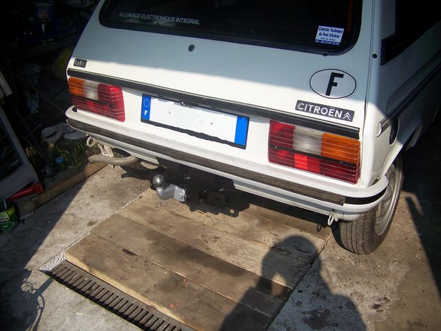

MessageSujet: Re: LNA entreprise   Sam 16 Avr - 23:09
voila l'attelage après mise en peinture, bon elle est sèche ça fait plus d'un mois qu'il est peint flower
bon si j'ai le temps je le pose demain Sleep flower

MessageSujet: Re: LNA entreprise   Dim 17 Avr - 19:04
bon ça y est l'attelage est posé
les fameux quatre trous pour boulonner la traverse
vue de dessus
vue de dessous
vue de dessus
vue de face
fixations du dessous
et voila c'est posé
reste plus qu'a mettre le faisceau electrique
