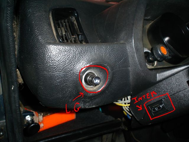

Pour le bouton d'essuie glace, moi j'ai eu le cas aussi "j'avais cassé le système à poussoir", du coup j'ai fait ceci, jai acheté une pompe à poussoir qui se monte sur les 2CV et qui va parfaitement sur la LNA, mais le système électrique ne se visse pas dessus, j'ai donc acheté un bouton électrique d'essuie glace de 2cv que j'ai mis à coté de mon commodo de phare et j'y ai branché les fils électrique, ainsi plus aucun problème.
Si tu le souhaite je ferais des photos de mon installation.
Je recherche le lien où je me suis procuré le matos et je te le post..

Donc voici une photo toute fraiche de ce matin.
Sur le tableau de bord le poussoire de Lave Glace, et à coté l'intérupteur que j'ai fixé, en faisant une petite découpe au cutter.

Instalation propre et maline. Mais je crois qu'il va y avoir moyen de trouver la piece soit en casse soit sur l'epave de cousin RV.

Sinon, merci AL 76 pour les photos pour le montage !! Mais c'est vrai que s'il y a moyen de récupérer le système d'origine je préfèrerais... Laughing
