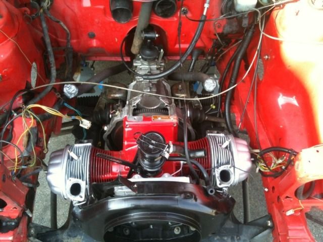

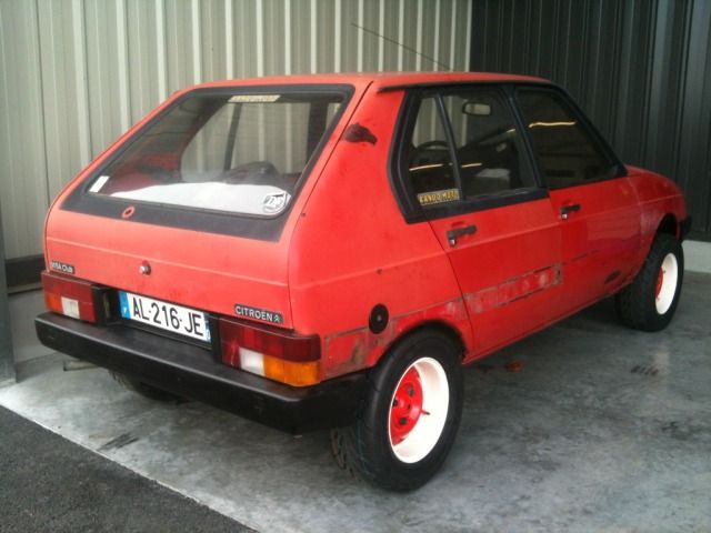

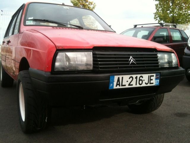

J'ai une visa 2 club de 1987 que je suis en train de retaper d'une façon très personnel.
j'ai fait élargir les jantes, et j'ai sorti le moteur pour changer les segments et l'embrayage. Le moteur baignait dans l'huile a moitié séché....
C'est la première fois que je m’attèle à ce genre de projet. En temps normal je suis batteur dans un groupe de rock et pas du tout mécano mais j'avais l'envie, la motive et quelque copains qui pouvaient me conseiller un peu donc je me suis jeter dedans...
J'ai bien avancé depuis le début et j'en suis à essayer de régler le carbu pour qu'elle tienne le ralentis... la je galère un peu! Elle démare bien mais elle calle si je ne laisse pas un filet de starter Suspect
bref , voici quelques photos de la petite, en espérant trouver parmi vous des nouveau copains et aussi les réponses au questions sur les quelles je butte encore!
voici le moteur en cours de remontage
et voici ou j'en suis pour l'instant

Bon boulot, j'aime le compartiment moteur pour l'exterieur j'attend qu'il soit fini. Apres un projet perso, cela plait ou pas. C'est pas nous qui allons juge de la facon que tu fais ta voiture. Le principal, c'est qu'il y en ai une de sauve.

Beau moteur en attente de la suite.

Bonjour et . L'avant n'attend plus que des extensions d'aile genre Visa Chrono, en raison du caractère illégal du nouveau train avant qui dépasse les limites de la carrosserie. Bien voir aussi que les roulements de roue seront soumis à des contraintes accrues et que les éventuels déséquilibres de freinage entre les demi-essieux AV risquent d'entraîner la voiture sur une trajectoire non souhaitée.

à toi et ta visa. Comme le dis ALC il va falloir élargir tes ailes av sinon

D'accord merci pour les conseilles. J'ai prévue d'adapter une paire d'elargisseurs d'aile de C-15 et autres Visa diesel. Il faut juste que je trouve le moyen de les fixer. Pour l'histoire du freinage, je vais y aller tranquille ç'est promis. zen

J'aime bien ton moteur affraid
Pour le déséquilibre de freinage, c'est aussi au CT (et là, c'est pas toi qui freine...).
