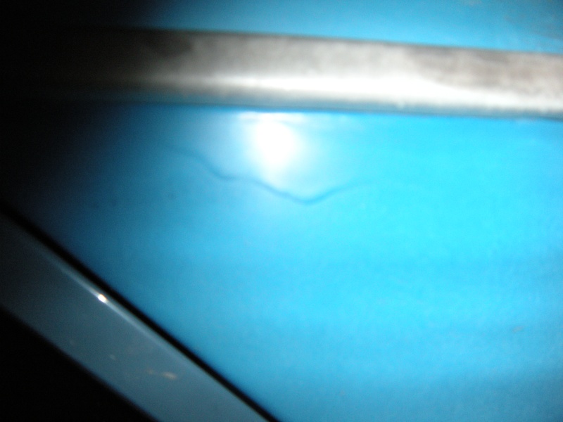

Avé,
comme dit j'ai été orienté judicieusement vers cette façon de faire par une homme de l'art... qui a eu bien raison. De mémoire la peinture venait de brico-pipo pour ne pas les citer, elle a été mélangée à ma demande suivant le RAL5015 c'est une laque glycero dont il me reste la moitié environ, elle est toujours liquide 10ans après.
J'ai simplement fait d'abord les contours au pinceau puis ai passé le rouleau.
J'ai eu 2 soucis,
- le 1er c'est bête trop de peinture appliquée sous les gouttières de toit ce qui a donné des coulées Embarassed
- le 2e, quelques points avec des auréoles sont apparus dans la peinture, que je pensais être du gras. J'avais pourtant dégraissé à la white-spirite juste avant de peindre.
En préparation j'ai utilisé du Rustol CIP qui est recouvrable par la peinture, à l'inverse du rustol standard plus connu, très bon je trouve mais seulement pour les parties non-peintes. Quant à être fanatique du rouleau, non merci j'aurais bien aimé avoir un pistolet et tout le toutim Basketball
